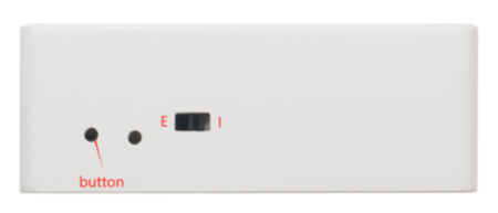

連続測定の消費電力は大きいため、DS20Lは外部電源を使用する必要があります。(スイッチをEに切り替え、外部電源を使用します。)
※連続カウント設定する場合は、写真右側 電源を専用ケーブルで外部供給します。

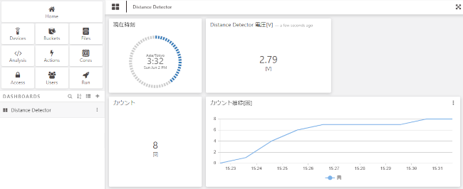

3. Tago.IO****にてダッシュボード作成
サンプルダッシュボード

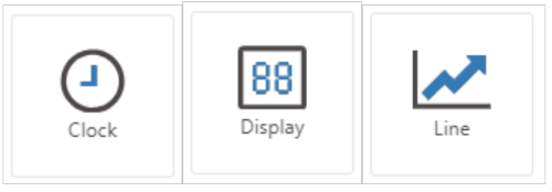

以下のwidgetを使用しています。
必要なwidget を追加して、タイトル、データの取得元等を編集します。

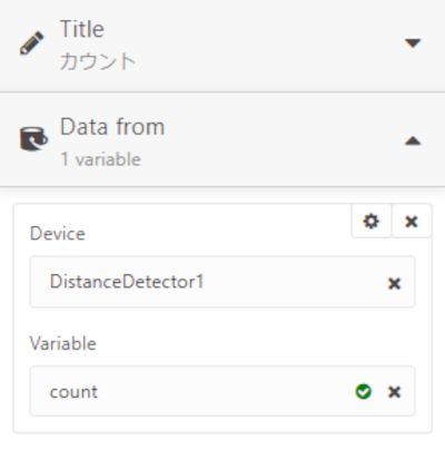

カウント対象物の回数設定例(データは” DistanceDetector1”の” count”から取得)
