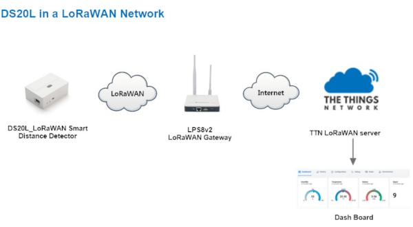

※The Things Network****コミュニティ版と The Things Stack Cloud****の設定方法は、ほぼ同じです。通信ログ管理機能( NOC**)と** SLA****および海外クラウドサーバー管理のみの差異となります。

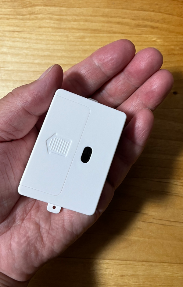

0_DS20L_network

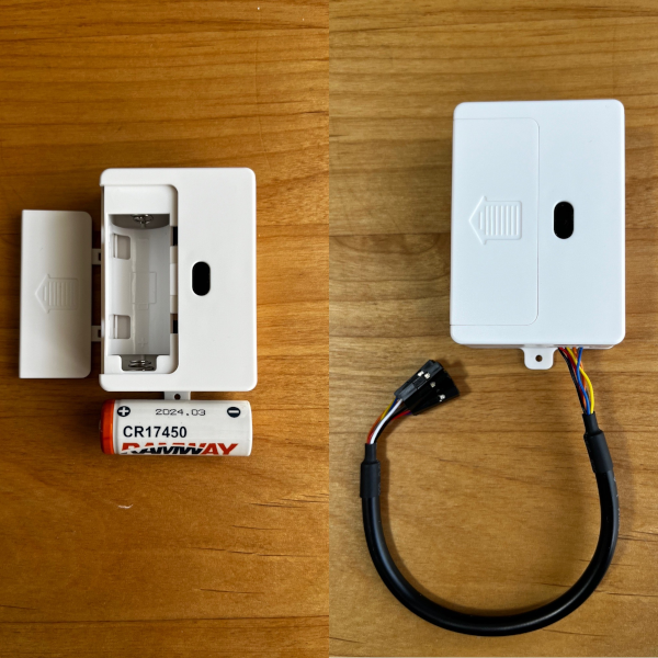

0_DS20L_Top
CR17450電池 or 外部供給電源でも対応が可能です。

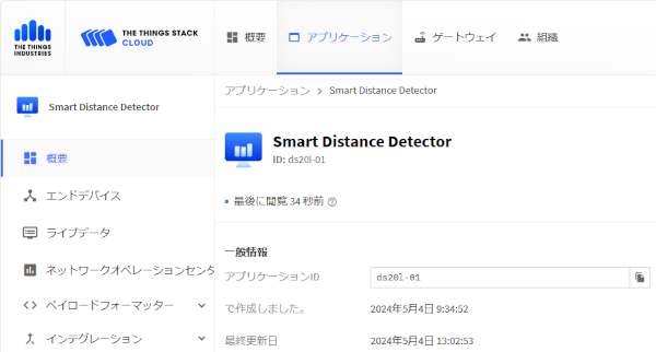

[アプリケーションへ移動] をクリックし、[+アプリケーションの作成] をクリックします。
アプリケーション作成後、エンドデバイスを登録します。

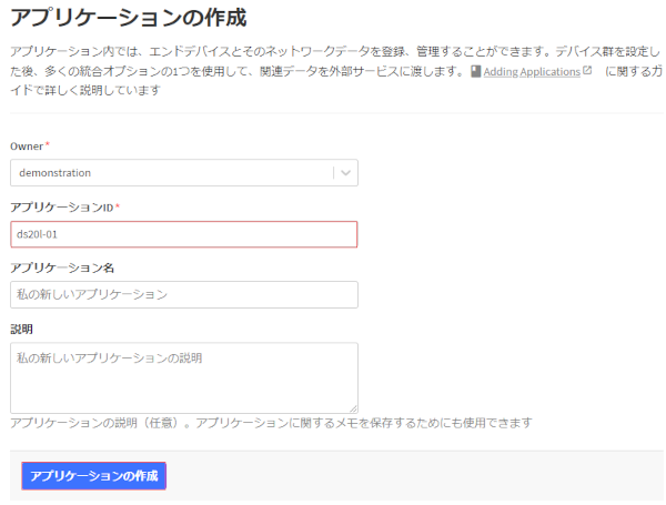

3.1. アプリケーションの作成
アプリケーションIDを入力し、[アプリケーションの作成]をクリックします。
Fig-8

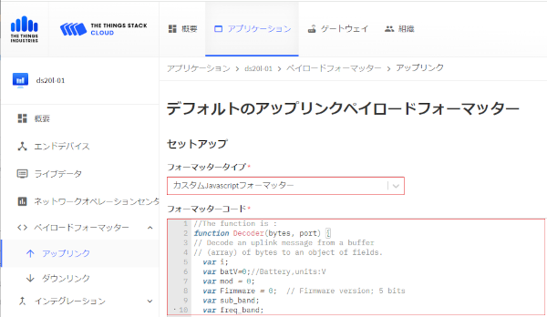

3.3. アップリンクペイロードフォーマッター登録
以下のURLからアップリンクペイロードフォーマッターのjavascriptを取得します。
取得したjavascriptをフォーマッターコードに登録します。
Fig-10

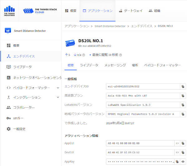

**3.4. DL20L(Smart Distance Detector)**設定例
1) アプリケーション
Fig-11
2) エンドデバイス
Fig-12
