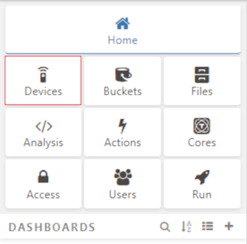

2. デバイスを登録
デバイス登録はDS20Lのデバイス名を” DistanceDetector1”として登録します。
[Devices]を選択後、画面右上の[+Add Device]を選択します。

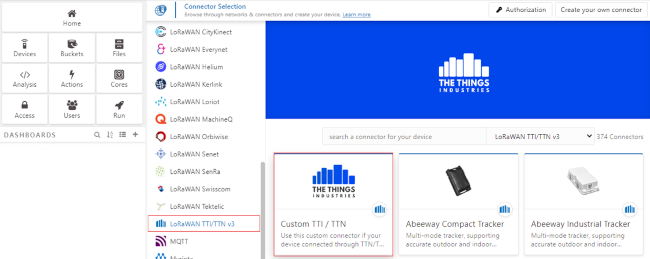

LoRaWAN TTI/TTN v3 → Custom TTI/TTNをクリックします。
Fig-14

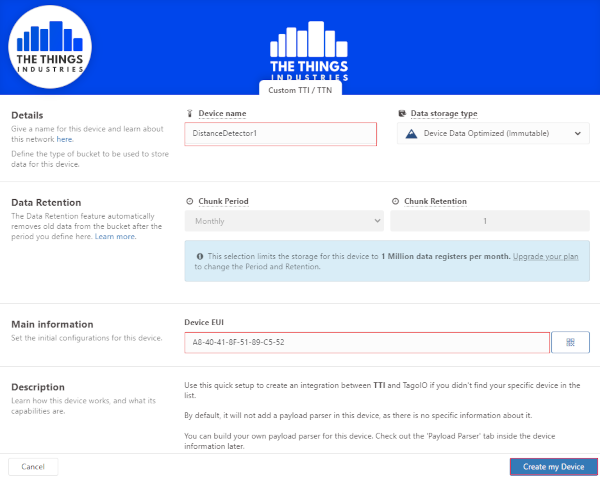

Device name(任意の名前)とThe Things Stack Cloudに登録したDevice EUIを入力して[Create my Device]をクリックします。
Fig-15

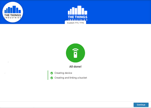

[Continue]をクリックします。
Fig-16

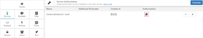

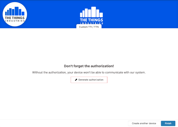

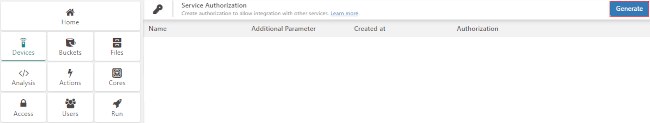

[Generate authorization]をクリックします。
Fig-17
[Generate]をクリックします。
Fig-18

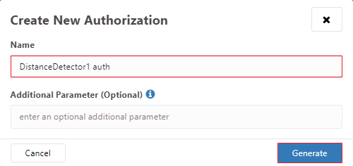

Name(任意の名前)を入力し、[Generate]をクリックします。
Fig-19
認証が作成されたら、コピーボタンをクリックしてコピーします。
Fig-20

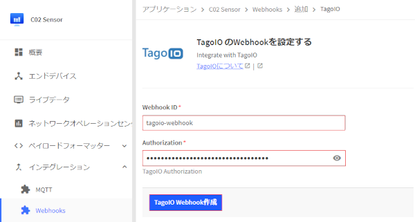

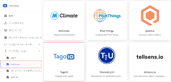

The Things Stack CloudのCO2 SensorアプリケーションからWebhooksを選択後、画面右上の[+webhookの追加]をクリックします。
連携可能なアプリケーションが表示されますので、Tago.IOをクリックします。
Fig-21
WebhookID(任意の名前)とAuthorization(Tago.IOでコピーした認証)を入力後、[TagoIO Webhook作成]をクリックします。
Fig-22

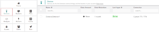

4. Tago.IO****にて連携確認
Tago.IOのDevicesからLast Inputを確認します。The Things Stack Cloudからデータが連携された時間が表示されます。
Fig-23

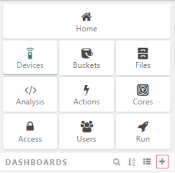

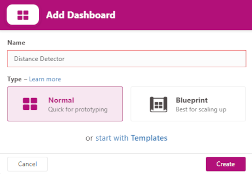

5. Tago.IO****にてダッシュボード作成
The Things Stack Cloudから連携されたデータを表示するためのダッシュボードを作成します。
+をクリックします。
Fig-24
Name(任意の名前)を入力後、[Create]をクリックします。
Fig-25

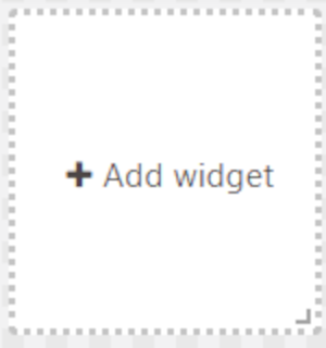

+Add widgetをクリックしてwidgetを追加します。
FIG-26

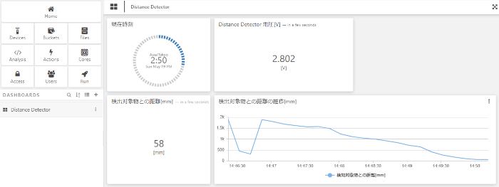

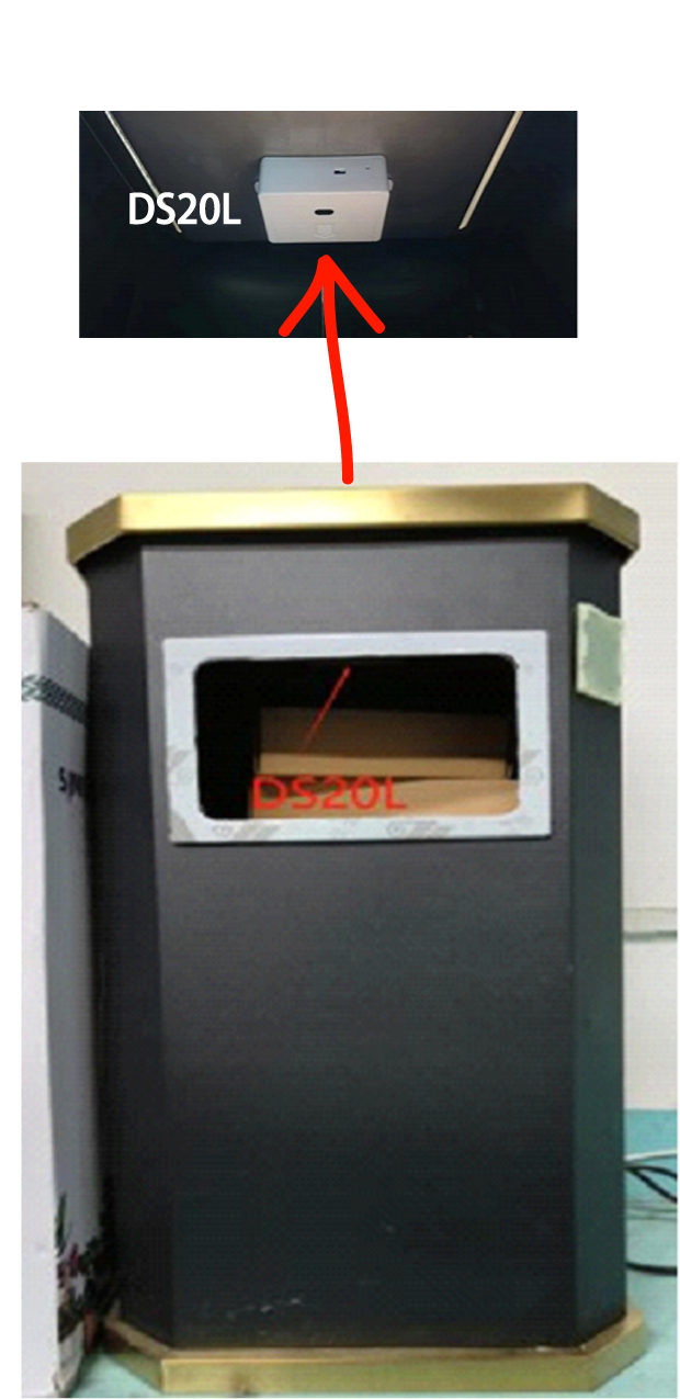

サンプルダッシュボード
Fig-27
0_DS20L_rustbox-1

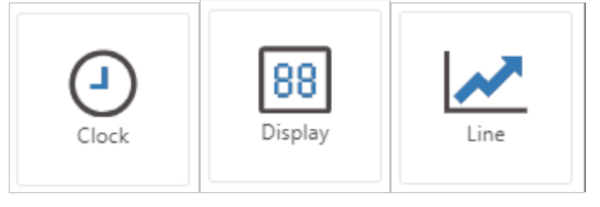

以下のwidgetを使用しています。
必要なwidget を追加して、タイトル、データの取得元等を編集します。
Fig-28

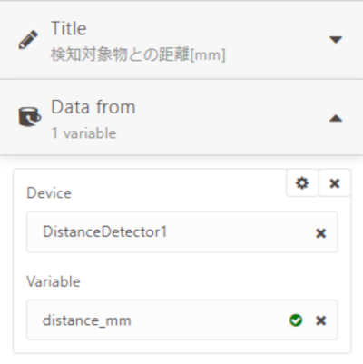

検知対象物との距離の設定例(データは” DistanceDetector1”の” distance_mm”から取得)
Fig-29
