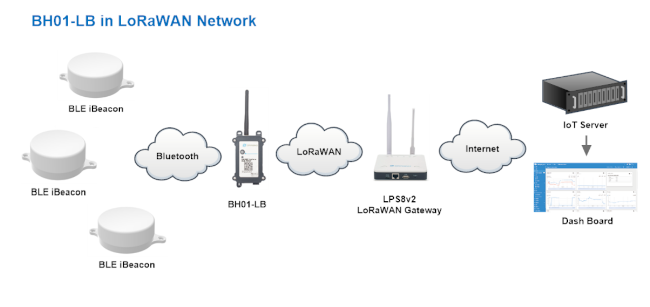

BLEビーコンの情報をBLE to LoRaWAN ハブで受信し、TagoIOで表示するサンプルです。
使用機材
・BLEビーコン :BCN02 (3台)
・BLE to LoRaWANハブ :BH01-LB
・LoRaWANゲートウェイ :LPS8V2
・LoRaWANネットワーク :TTN V3
・IOTプラットフォーム :TagoIO

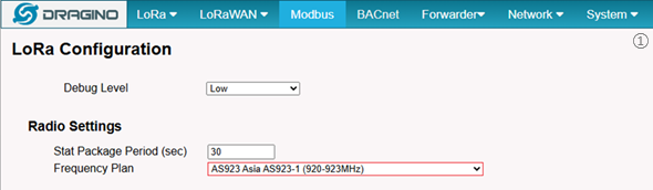

1.1. LoRa Configuration****の設定
LoRa → LoRa
Frequency PlanをAS923 Asia AS923-1(920-923MHz)に設定し、Save&Apply します。
図-01

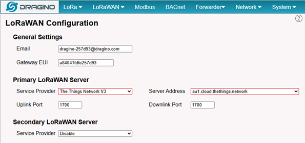

1.2.Primary LoRaWAN Server****の設定
LoRaWAN → LoRaWAN Semtech UDP
Server ProviderをLocal Host/Built-in Serverに設定し、Save&Apply します。
図-02

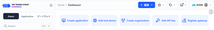

2. TTN****の設定
2.1. TTN にログイン
TTN にログインします。アカウントが無い場合は、作成します。
図-03

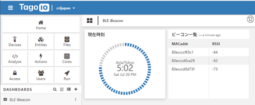

6. Tago.IO****ダッシュボードの作成
BLEビーコンの情報を表示するためのダッシュボードを作成します。
ダッシュボード作成例
図-12
以下のwidgetを使用しています。
図-13
図-14
MACaddrの設定例
図-15
RSSIの設定例
図-16
