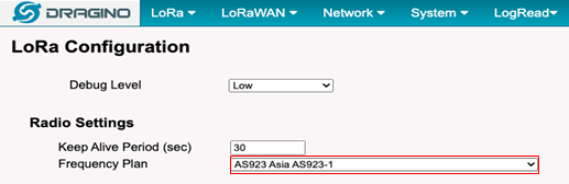

2.1. LoRa Configurationの設定
LoRa → LoRa
Frequency PlanをAS923 Asia AS923-1に設定し、Save&Apply します。

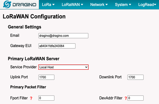

2.2.Primary LoRaWAN Serverの設定
LoRaWAN → LoRaWAN Semtech
Server ProviderをLocal Hostに設定し、Save&Apply します。
※ファームウェアのバージョンにより表示項目が異なる場合あり

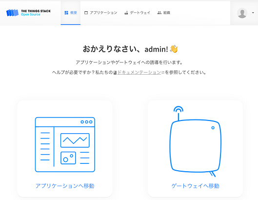

3.LPS8v2のBuilt-In TTN serverの設定
LPS8v2のホスト名またはIPアドレスを指定して設定画面を開きます。
http://:8080 または http:// :8080
例)http://dragino-240064:8080 または http://192.168.1.221:8080
User ID: admin , Password:dragino

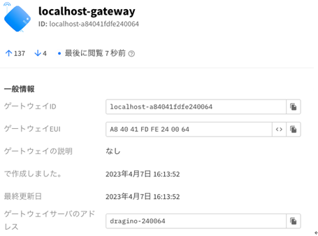

3.1. ゲートウェイ登録
ゲートウェイ設定例

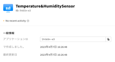

3.2. アプリケーション登録
アプリケーション設定例

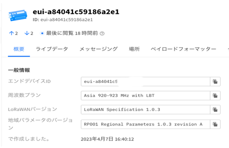

3.3. エンドデバイス(LHT65N-E3)登録
エンドデバイス(LHT65N-E3)設定例
※エンドデバイスを登録する場合は「LoRaデバイスリポジトリから」ではなく「手動で」選択後、登録します。

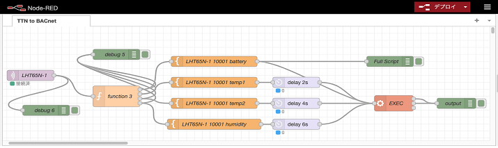

4. LPS8v2のBuilt-In Node-Redの設定
http://:1880 または http:// :1880
例)http://dragino-240064:1880 または http://192.168.1.221:1880
4.1. LHT65N_TTN_to_BACnet.json ファイルをダウンロード
下記リンクからLHT65N_TTN_to_BACnet.json ファイルをダウンロードします。
http://wiki.dragino.com/xwiki/bin/download/BACnet/WebHome/LHT65N_TTN_to_BACnet.json?rev=1.1
4.2. LHT65N_TTN_to_BACnet.json ファイル読み込み
メニューから[読み込み]を選択して、LHT65N_TTN_to_BACnet.jsonを読み込みます。
下記フローが表示されます。

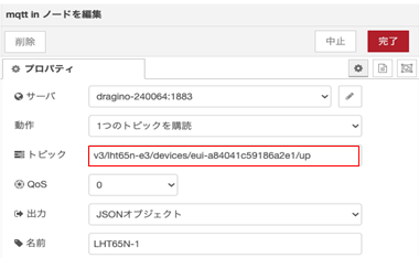

4.3. Node-Red を Local TTN に接続
4.3.1. トピックの設定
画面上の[LHT65N-1]をダブルクリックします。
トピックにTTNのアプリケーションIDとエンドデバイスIDを以下のフォーマット通りに登録します。 v3/Application ID/devices/End device ID/up

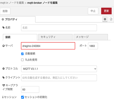

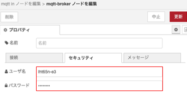

4.3.2. MQTT情報登録
画面上のサーバ項目の右端の編集ボタンを押します。
・サーバ設定
・ユーザ名、パスワード設定します。

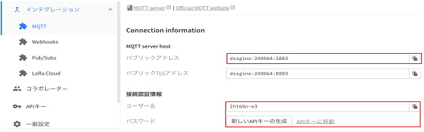

サーバ設定、ユーザ名、パスワード設定の設定値は、TTNアプリケーション画面のMQTT情報のMQTT server host、接続認証情報の設定値を登録します。
4.3.1. デプロイ
設定終了後、デプロイをします。

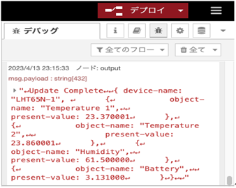

Node-Redのデバッグ情報に表示されているセンサーの値が、BACnet デバイス情報に表示されています。
