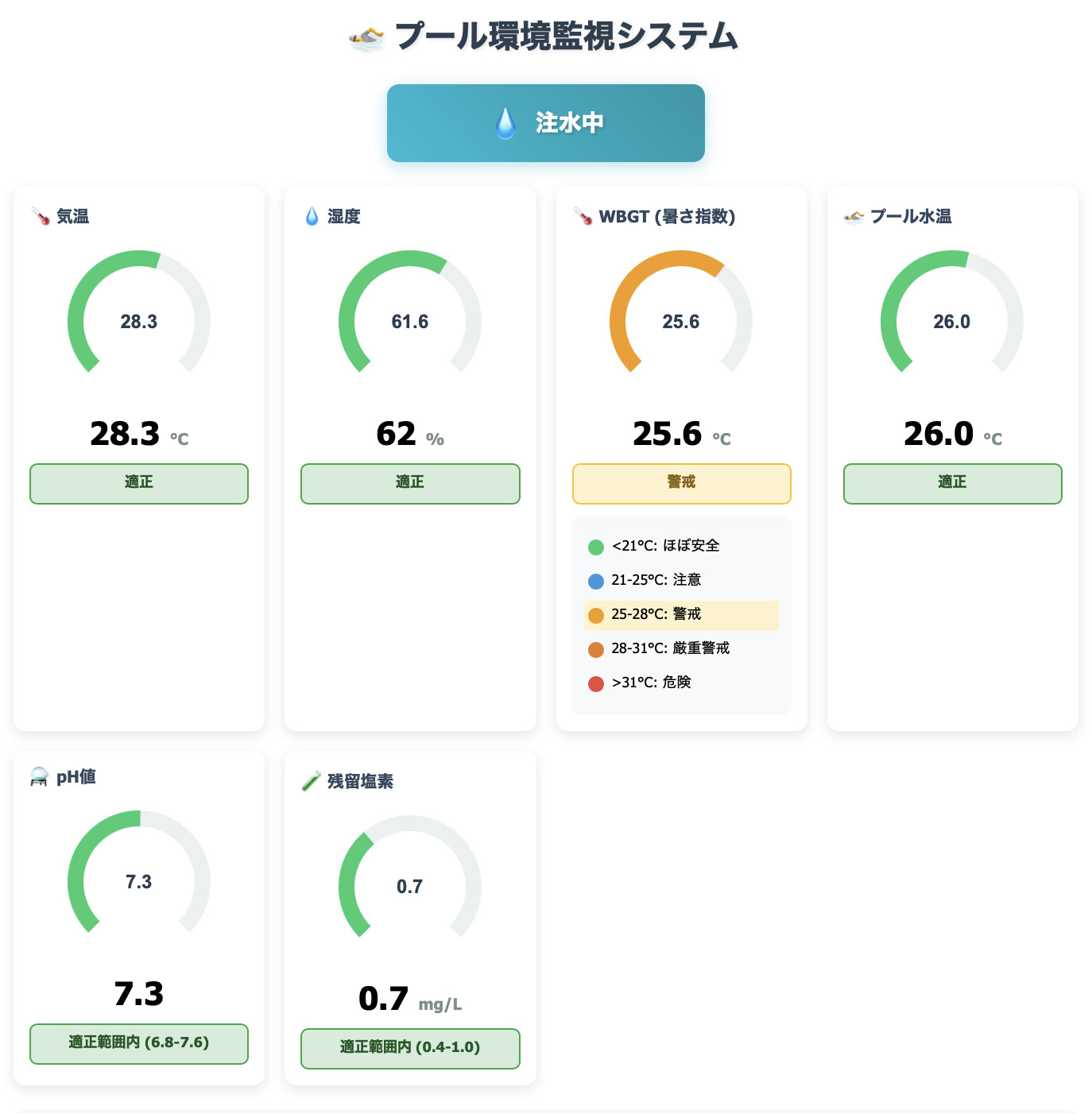

- ダッシュボード(自社構築)

- データ処理: 届いたデータの温湿度からアラート判定(熱中症対策)、注水口の振動による注水アラート判定(締め忘れ対策)、水質からアラート判定(衛生対策)
- データ配信: アラート条件に従い、自社 MQTT Broker に対してデータをパブリッシュ
- 表示・警報: ダッシュボードにて表示

2.1 注水について
振動センサーでの検知: 注水口や水道管の振動を検知することで注水中かどうかの判定を行います。 水位センサーでの検知: 水位の上昇割合や規定値の到達により判定を行うことも可能です。 それぞれ単体でも判定は可能ですが、組み合わせることでより詳細な判定が可能となります。
2.2 pH値について
pH値の適正範囲: 6.8〜7.6(日本の学校保健安全法・衛生基準)から外れた場合にアラートを発報します。
- pH値が低すぎる(酸性): 肌や目への刺激、塩素の揮発による刺激臭の増加
- pH値が高すぎる(アルカリ性): 塩素の消毒効果が低下、肌や目への刺激
2.3 残留塩素について
残留塩素の適正範囲: 0.4〜1.0 mg/L(遊離残留塩素、日本の学校基準)から外れた場合にアラートを発報します。
- 塩素不足(0.4 mg/L未満): 消毒不十分で細菌・ウイルスが残存、感染リスク増
- 塩素過剰(1.0 mg/L超): 肌や目への刺激、呼吸器への影響
