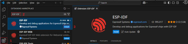

3. VS Code に ESP-IDF****拡張機能をインストール
VS Codeを起動して、ESP-IDF拡張機能をインストールします。
  1. Extensionsアイコンをクリックします。
  2. 入力ボックスに ESP-IDF と入力します。
  3. インストールボタンをクリックします。

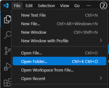

  1. VS Codeを起動して、File メニュー から Open Folder… を選択します。
図-02

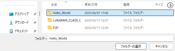

  1. Open FolderダイアログExample からHello_World フォルダを選択します。
図-03

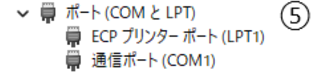

  1. Windowsのスタートボタンを右クリックして、デバイスマネージャーを表示します。
  2. デバイスマネージャーのポート(COMとLPT)の内容を表示します。
図-05

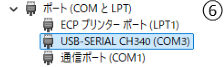

  1. USBケーブルのType-CをLTS5のUSB2ポートに接続し、Type-AをPCに接続します。
  2. USB-SERIALドライバが追加されLTS5とPCが接続されます。
図-06

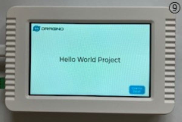

  1. LTS5に Hello World Project の文字とClick For Detailボタンが表示されます。
表示されないようであれば、ファームウェアが古い可能性がありますので更新してください。
5, 表示例
・画面-1
図-09
右下の Click For Detailボタンをタッチすると画面2へ遷移します。

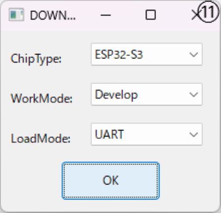

  1. flash_download_tool_3.9.8_w1.exeを起動します。
  2. 設定ダイアログの内容を以下の通り設定します。
Chip Type: ESP32-S3
WorkMode: Develop
LoadMode: UART
図-11

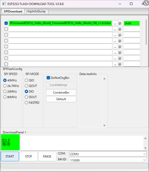

  1. SPIDownloadタブの内容を以下の通り設定します。
・Firmwareフォルダ内のESP32_Hello_World_FW_v1.0.0.binを選択し、チェックボックスをONにします。
・SPI Flashing Config(デフォルト設定)
SPI SPEED: 40MHz
SPI MODE: DIO
DoNotChgBin: チェックボックスON
・COM: LTS5が接続されているCOMポート番号
・BAUD: 1152000
図-12

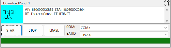

  1. STARTボタンをクリックします。
・ファームウェアを更新します。
