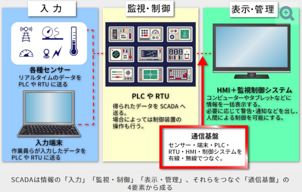

まずはSCADAとは?下記のサイトが参考になりますのでご紹介します。
*SCADAとは何かをやさしく解説、1枚の図でわかる「4つの機能」
SCADAとは何かをやさしく解説、1枚の図でわかる「4つの機能」 |ビジネス+IT
近年はこのセンサー部分にIoTが検討されることが増えてきました。産業向けのIoTは時にIIoT(Industrial IoT)とも呼ばれ、ただ機器をインターネットでつなぐのではなく、1つのビジネスモデルとして機器の構成や情報処理のあり方までを考える際に使われる用語です。その中でSCADAを使ってIoTを生かすアプローチが注目されており、工場内のあらゆるツールをインターネットにつなぎSCADAの一括監視に組み込むことで、今までになかった産業改革が進むと考えられています。
