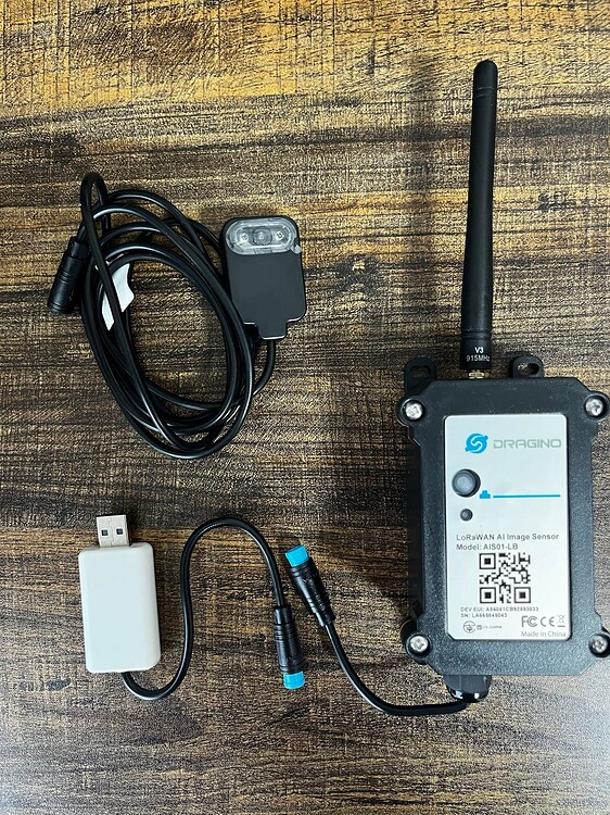

*LoRaWAN AI Image Sensor (品番AIS01-LB、AI01 Probe含む)
*AI Image Sensor Probe (品番AI01)
*AIS to USB Convertor(品番AUC)の部品構成となります。

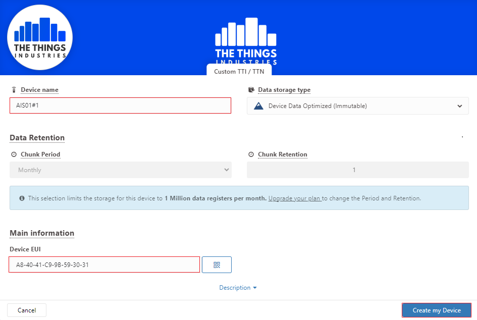

2. デバイスを登録
デバイス登録はAIS01-LBのデバイス名を”AIS#1”として登録します。
[Devices]を選択後、画面右上の[+Add Device]を選択します。
Fig-13

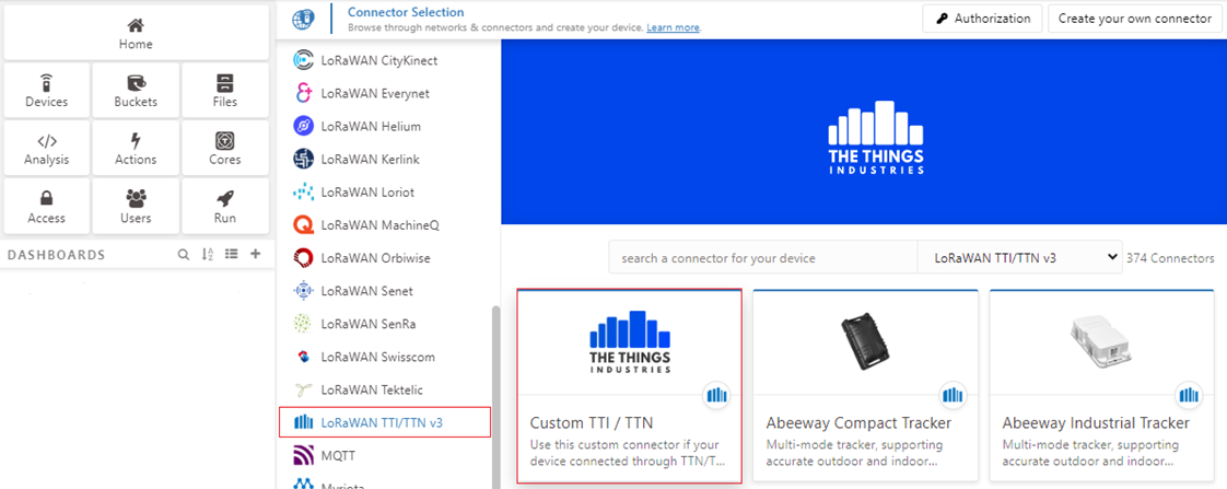

LoRaWAN TTI/TTN v3 → Custom TTI/TTNをクリックします。
Fig-14
Device name(任意の名前)とThe Things Stack Cloudに登録したDevice EUIを入力して[Create my Device]をクリックします。

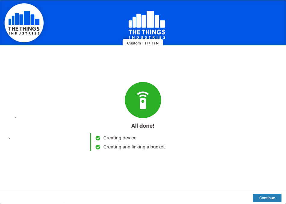

Fig-15
[Continue]をクリックします。

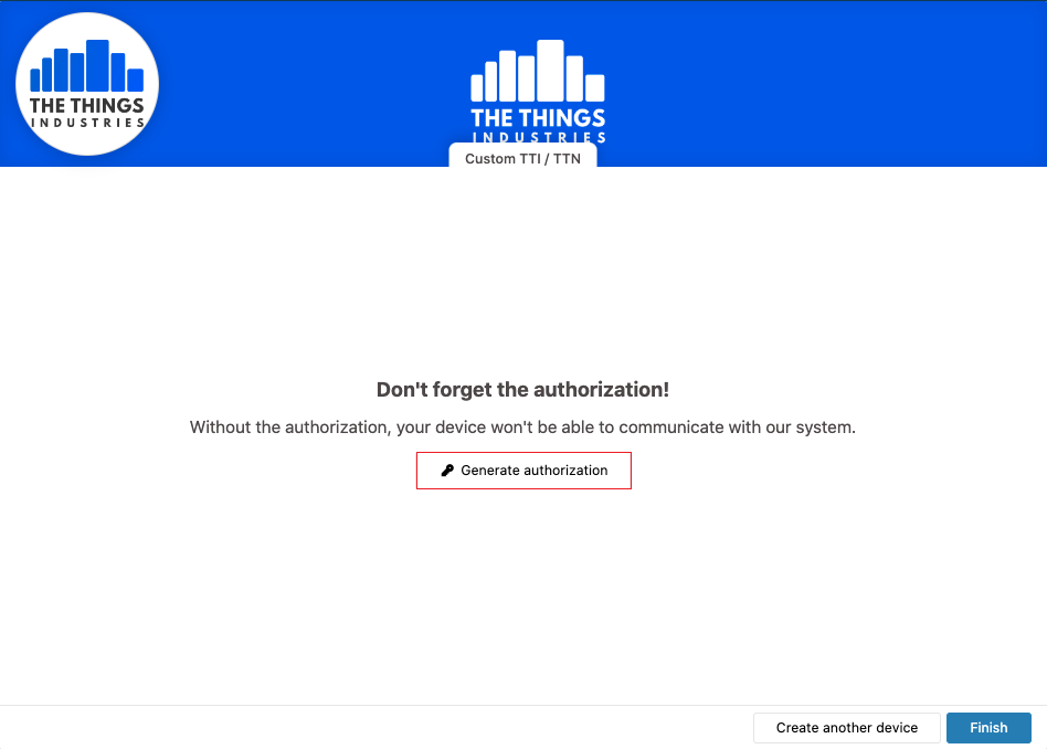

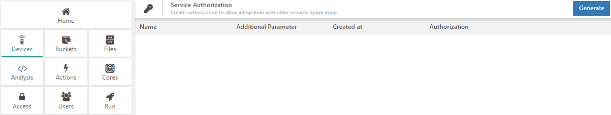

Fig-16
[Generate authorization]をクリックします。
Fig-17
[Generate]をクリックします。

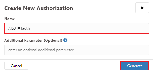

Fig-18

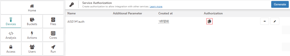

Name(任意の名前)を入力し、[Generate]をクリックします。
Fig-19
認証が作成されたら、コピーボタンをクリックしてコピーします。
Fig-20

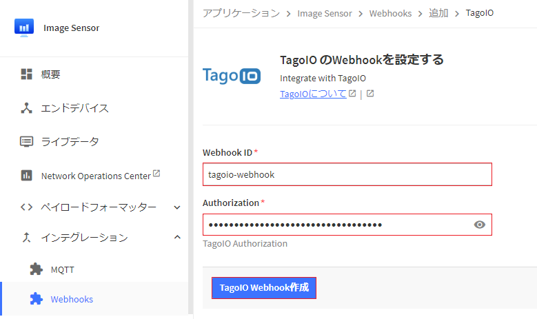

3. The Things Stack Cloud****から Tago.IO****への連携
The Things Stack CloudからTago.IOへデータを連携します。

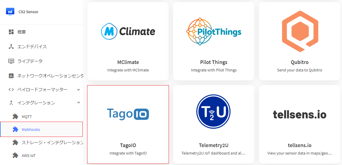

The Things Stack CloudのAI Image SensorアプリケーションからWebhooksを選択後、画面右上の[+webhookの追加]をクリックします。
連携可能なアプリケーションが表示されますので、Tago.IOをクリックします。
Fig-21
WebhookID(任意の名前)とAuthorization(Tago.IOでコピーした認証)を入力後、[TagoIO Webhook作成]をクリックします。
Fig-22

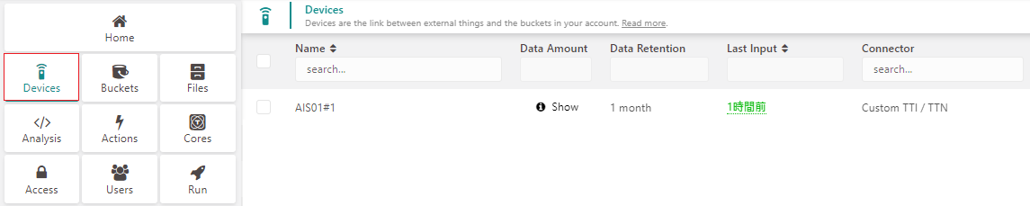

4. Tago.IO****にて連携確認
Tago.IOのDevicesからLast Inputを確認します。The Things Stack Cloudからデータが連携された時間が表示されます。
Fig-23

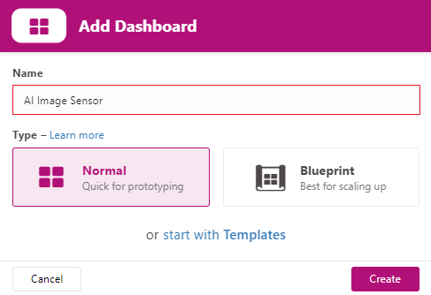

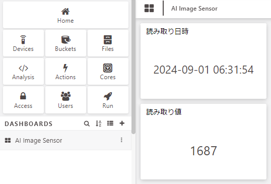

5. Tago.IO****にてダッシュボード作成
The Things Stack Cloudから連携されたデータを表示するためのダッシュボードを作成します。
+をクリックします。
Fig-24
Name(任意の名前)を入力後、[Create]をクリックします。
Fig-25
+Add widgetをクリックしてwidgetを追加します。
Fig-26
サンプルダッシュボード
Fig-27
以下のwidgetを使用しています。
必要なwidget を追加して、タイトル、データの取得元等を編集します。
Fig-28
読み取り値の設定例(データは”AIS01#1”の”reading”から取得)
Fig-29

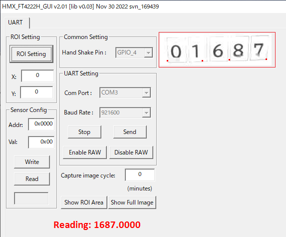

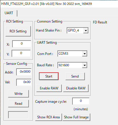

- HMX_FT4222H_GUI.exe を起動します。
Startボタンを押します。
Fig-33
- AIS センサーの位置を調整します。
読み取り対象と赤い点が以下の様な位置関係になるようAIS センサーの位置を前後左右上下に動かし調整後、固定します。
Fig-34
