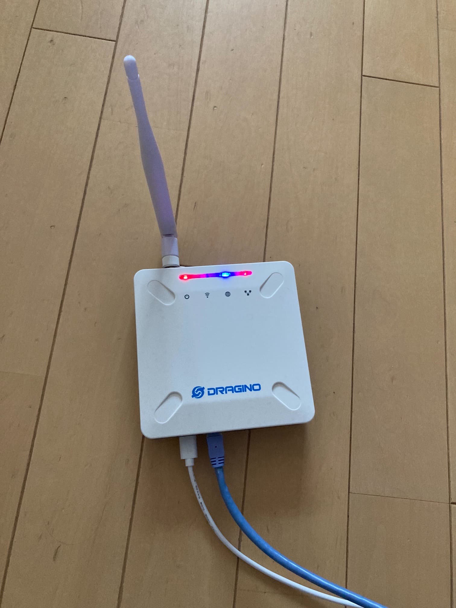

ゲートウェイは下記のものを使用しています。

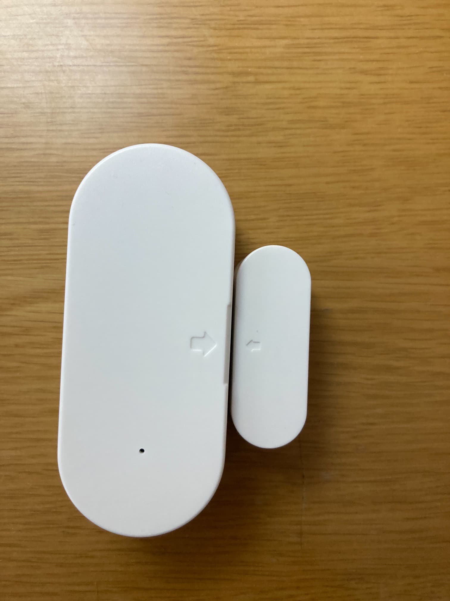

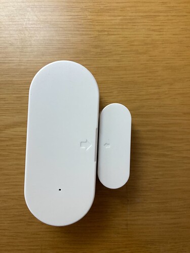

デバイスは下記のものを使用しています。
