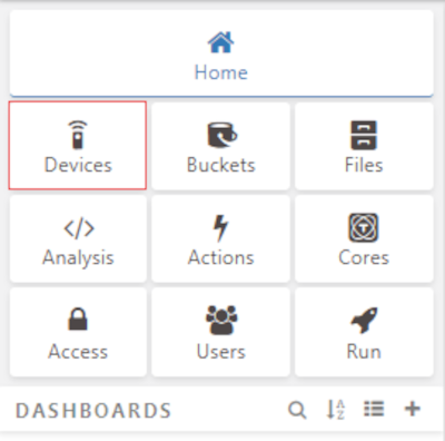

[Devices]を選択後、画面右上の[+Add Device]を選択します。

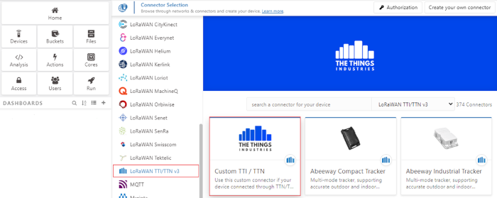

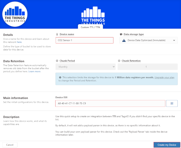

LoRaWAN TTI/TTN v3 → Custom TTI/TTNをクリックします。
Fig14
Device name(任意の名前)とThe Things Stack Cloudに登録したDevice EUIを入力して[Create my Device]をクリックします。
Fig15

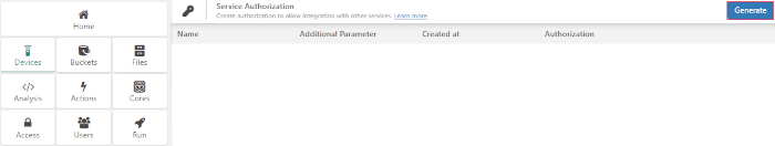

[Generate authorization]をクリックします。
Fig17

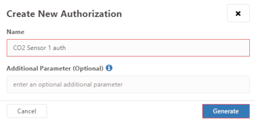

[Generate]をクリックします。
Fig18
Fig19

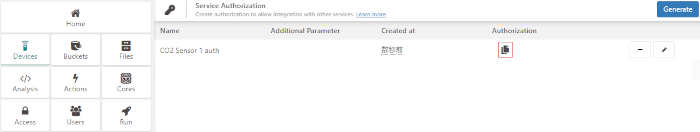

認証が作成されたら、コピーボタンをクリックしてコピーします。
Fig20

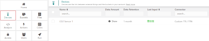

Tago.IOのDevicesからLast Inputを確認します。The Things Stack Cloudからデータが連携された時間が表示されます。
Fig23

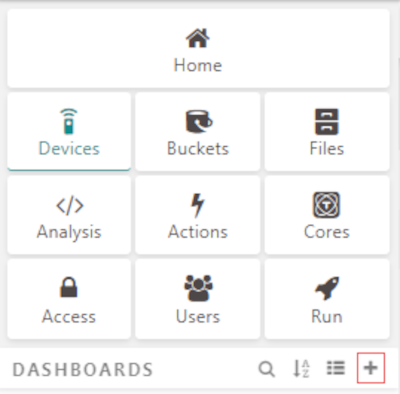

+をクリックします。
Fig24

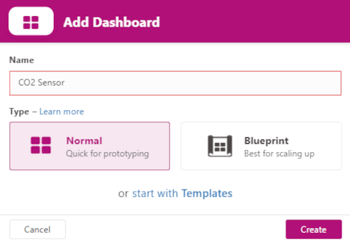

Name(任意の名前)を入力後、[Create]をクリックします。
Fig25

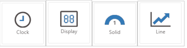

+Add widgetをクリックしてwidgetを追加します。
Fig26

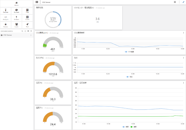

サンプルダッシュボード( LHT65N**)**
Fig27
以下のwidgetを使用しています。
必要なwidget を追加して、タイトル、データの取得元等を編集します。

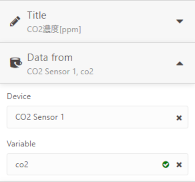

CO2濃度の設定例(データは”CO2 Sensor 1”の”co2”から取得)
Fig29
