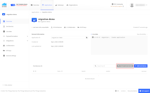

アプリケーションを開き、「エンドデバイスのインポート」ボタンをクリックします。

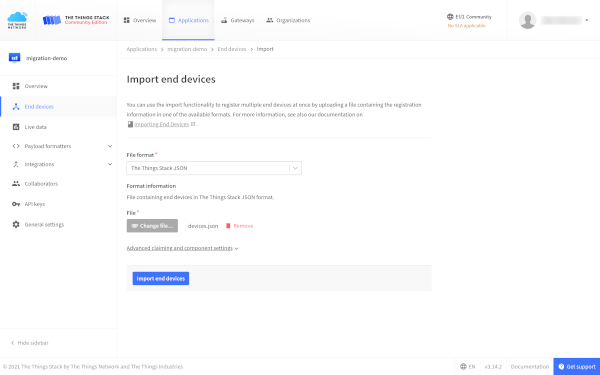

ファイル形式を選択し、ファイルをアップロードします (例:devices.json またはdevices.csv )。
インポート ファイルでデバイスのこれらの設定が指定されていない場合は、周波数プラン、LoRaWAN®、および地域パラメータのバージョンのフォールバック値を指定できます。
また、詳細な要求とコンポーネントの設定を展開して、対象のコンポーネントを設定したり、生成される要求認証コードを設定したりすることもできます。

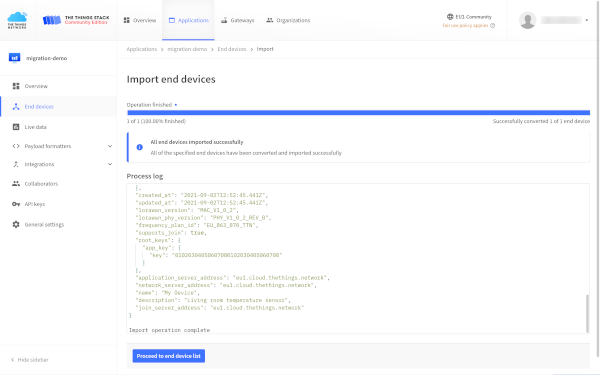

[エンド デバイスのインポート]ボタンをクリックしてインポートを開始します。
エンドデバイスが正常にインポートされるまで待ちます。いずれかのデバイスに障害が発生した場合、コンソールに関連するエラー メッセージが表示されます。

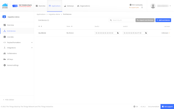

インポートが成功すると、デバイスがアプリケーションのエンド デバイスのリストに追加されます。
