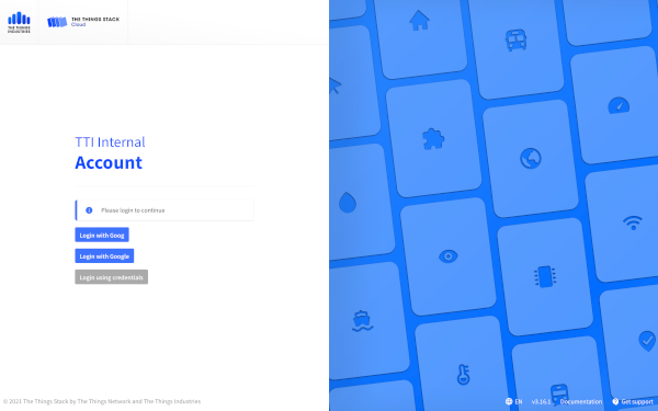

成功すると、tti-lw-cli認証プロバイダーのリストが返されます。ログインすると、name登録した認証プロバイダを使用したログイン オプションが表示されます。

The Things Stackコンソールのログインページに向かいます。Login to ここではOIDC_PROVIDER_NAMEと同じであるボタンが表示されているはずです。
このボタンをクリックしてください。Googleのログインページにリダイレクトされます。The Things Stackが基本的なユーザー情報を読み取ることを許可するかどうか尋ねられます。許可するを選択してください。これは最初のログイン試行時のみです。
設定がすべて正しければ、The Things Stackコンソールにリダイレクトされ、ログインされます。ユーザー名は、ユーザー名の生成セクションで説明したルールに基づいて選択されます。
