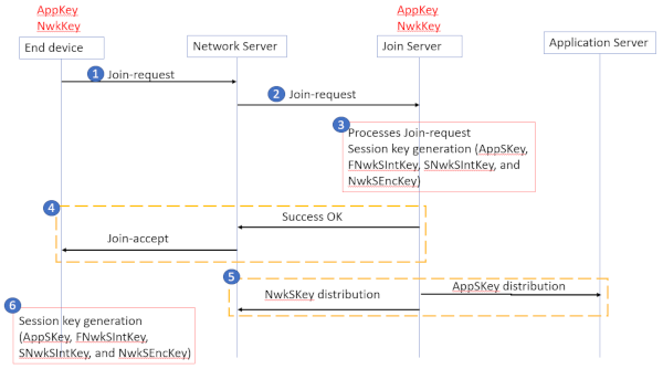

LoRaWAN は、 OTAA (Over The Air Activation) とABP (Activation by Personalization)という 2 つのデバイス アクティベーション方法を提供します。 OTAA は、The Things Network を含む LoRaWAN ネットワークに参加するための推奨される方法 です。 OTAA は、より高いセキュリティ、より高い柔軟性、およびスケーラビリティを提供します。
・セキュリティ : OTAA はアクティベーションが確認されるため信頼性が高く、アクティベーションのたびにセッション キーがネゴシエートされるためより安全です。
・柔軟性 : OTAA を使用してデバイスを構成すると、別のネットワーク サーバーにデバイスを再登録し、再参加を実行することで、ネットワーク サーバーを自由に変更できます。新しいネットワーク サーバーは、そのアドレス空間の一部となるこのデバイスに属しDevAddr、デバイスは再プログラミングせずに新しいネットワーク サーバーと対話します。
ABP デバイスは、DevAddr別の方法 (通常はハードコーディング) でデバイスに登録する必要があります。これは、デバイスがネットワーク サーバーに密接に結合され、さらに特定のアクティベーションに密接に結合されていることを意味します。ネットワーク サーバーはアクティベーションを永続的なストレージに保存するように設計されていますが、デバイスの再参加が必要な状況が発生する可能性があります。その場合、ABP デバイスを再プログラムする必要があります。
・スケーラビリティ: 選択された地域帯域では、デバイスがアクティベーションを実行すると、ネットワーク サーバーは、デバイスがメッセージの交換に使用できる追加の周波数のリストで応答します。つまり、デバイスはデフォルトの地域帯域だけを使用する必要はなく、ネットワーク サーバー オペレーターによって定義された帯域も使用する必要があります。
OTAA のベスト プラックティス
デバイスがネットワーク参加を実行すると、 DevAddr関連付けられてデバイスに送信されます。DevAddr数日から数年までの長期にわたって保存されるように設計されています。The Things Networkは、たとえ障害が発生した場合でも、アクティベーションを何年にもわたってメモリに保存するように設計されています。
このため、LoRaWAN仕様では、デバイスが接続操作を実行する際は、その寿命内で可能な限り実行する必要がある と 明確に指定されています。 LoRaWAN 仕様では、ネットワーク障害が発生した場合の体系的な再接続に対して特に警告しています。デバイスの寿命中に電​​源がオフになることが予想される場合、デバイスはアクティベーションの結果を永続的なストレージに保存する必要があります。
デバイスがネットワークからメッセージを受信しない場合は、さまざまな理由が考えられます。ネットワーク サーバーが停止している場合、ゲートウェイが停電またはネットワーク停止している場合、エリア内に通信範囲がない場合などです。デバイスが再参加するたびに、デバイスは消費電力を消費します。ダウンリンクを発信する最も近いゲートウェイの通信時間 - また、エリア内の多くのデバイスが同時に再接続する場合 (たとえば、一時的なゲートウェイの停止の場合)、エリア内のネットワークの肥大化につながります。
