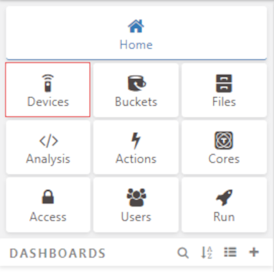

[Devices]を選択後、画面右上の[+Add Device]を選択します。

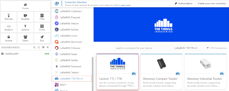

TTNをクリックします。
Fig_13

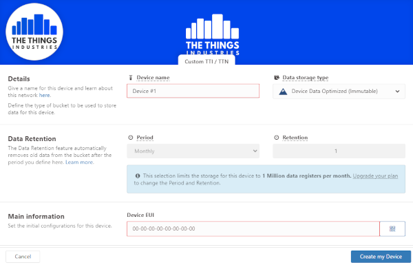

Device name(任意の名前)とThe Things Stack Cloudに登録したDevice EUIを入力して[Create my Device]をクリックします。

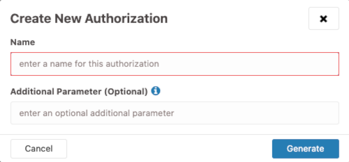

Name(任意の名前)を入力し、[Generate]をクリックします。
Fig_17

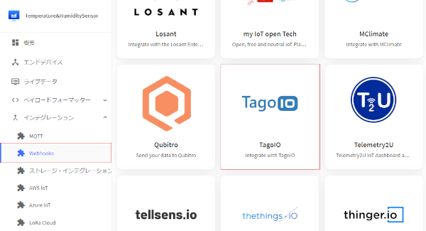

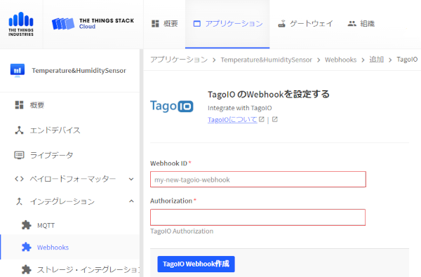

The Things Stack CloudのアプリケーションからWebhooksを選択後、画面右上の[+Add webhook]をクリックします。
連携可能なアプリケーションが表示されますので、Tago.IOをクリックします。
Fig_19
WebhookID(任意の名前)とAuthorization(Tago.IOでコピーした認証)を入力後、[Tago.IO webhook作成]をクリックします。
Fig_20

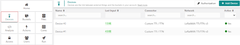

4. Tago.IO****にて連携確認
Tago.IOのDevicesからLast Inputを確認します。The Things Stack Cloudからデータが連携された時間が表示されます。
FIg_21
LHT65Nのアプリケーションの連携後、同様にSW-200 LoRaWAN Smart Watchのアプリケーションの連携を行います。

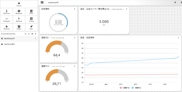

5. Tago.IO****にてダッシュボード作成
The Things Stack Cloudから連携されたデータを表示するためのダッシュボードを作成します。

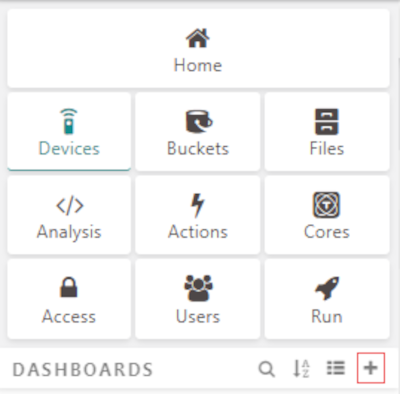

+をクリックします。
Fig_22

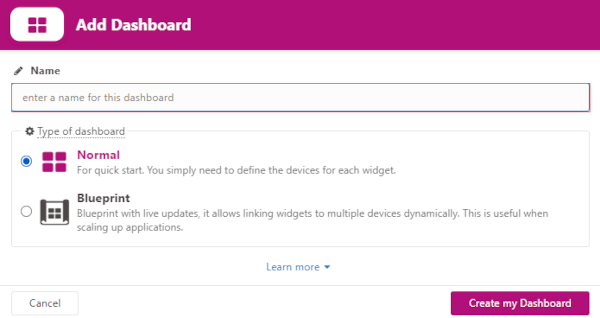

Name(任意の名前)を入力後、[Create my Dashboard]をクリックします。

サンプルダッシュボード( LHT65N**)**
Fig_25

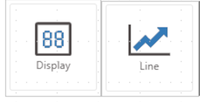

以下のwidgetを使用しています。
必要なwidget を追加して、タイトル、データの取得元等を編集します。
Fig_26

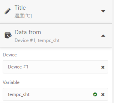

温度の設定例(データはDevice#1から取得)
Fig_27

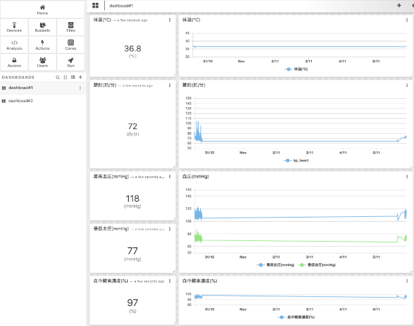

サンプルダッシュボード( SW-200 LoRaWAN Smart Watch**)**
FIg_28

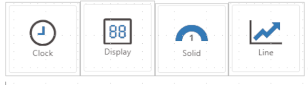

以下のwidgetを使用しています。
Fig_29

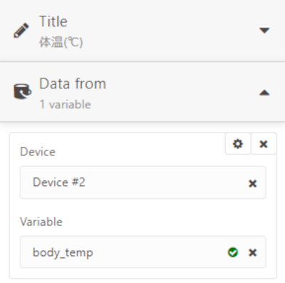

体温設定例(データはDevice#2から取得)
Fig_30

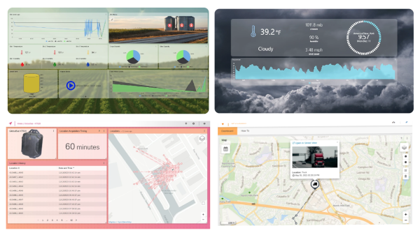

*TagoIOは、さまざまなIoTユースケース用ダッシュボードテンプレートが利用可能です。
TagoIO_templacte
