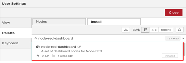

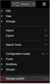

2. node-red-dashboardのインストール
node-red-dashboardをインストールします。※既にインストール済みの場合は不要です。
Fig-01
Fig-02

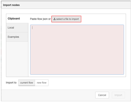

4. flows.json ファイルImport
メニューから[Import]を選択します。
Fig-03
flows.jsonを指定して、Importします。
Fig-04

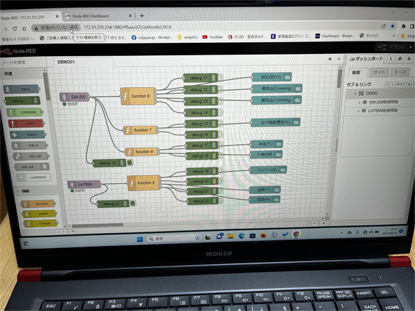

フローが表示されます。
Fig-05

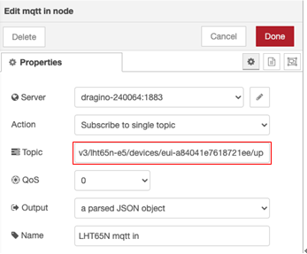

画面上の[LHT65N mqtt in]をダブルクリックします。
Fig-06
TopicにTTNのアプリケーションIDとエンドデバイスIDを以下のフォーマット通りに登録します。
v3/Application ID/devices/End device ID/up

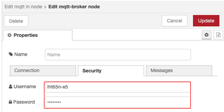

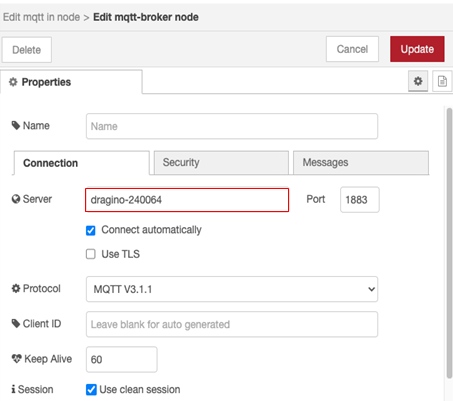

5.2. MQTT情報登録
画面上のServer項目の右端の編集ボタンを押します。
・Server設定
Fig-07
・Username/Password設定
Fig-08

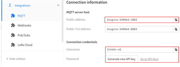

Server設定、Username/Password設定の設定値は、TTNアプリケーション画面のMQTT情報のMQTT server host、Connection credentialsの設定値を登録します。
Fig-09

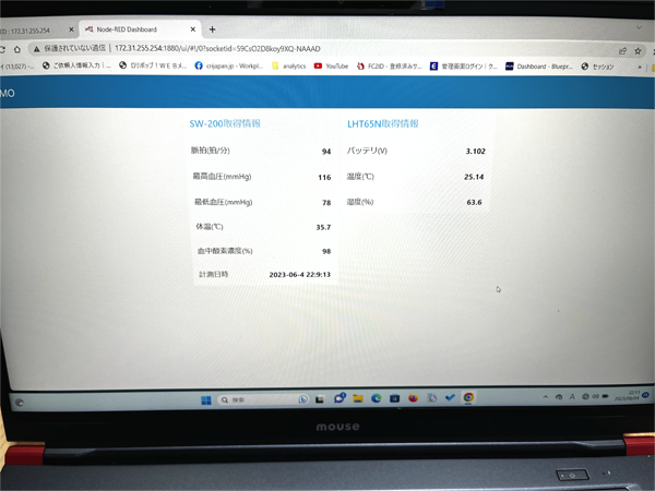

6. dashboadの表示
dashboadを表示します。
Fig-11
ウェブブラウザにセンサーのデータが表示されます。
Fig-12
LoRa WatchとLHT65Nとをビルドインサーバー LoRaWANゲートウェイ LPS8 v2で見えるかしている様子。ブラウザーは、LPS8 v2のフォールバック IPを使い、LPS8 v2とノートブック PCが、ダイレクトにEthernetケーブル接続。 LPS8 v2の固有のフォールバックIPをたたいでノートブック PCから閲覧。
