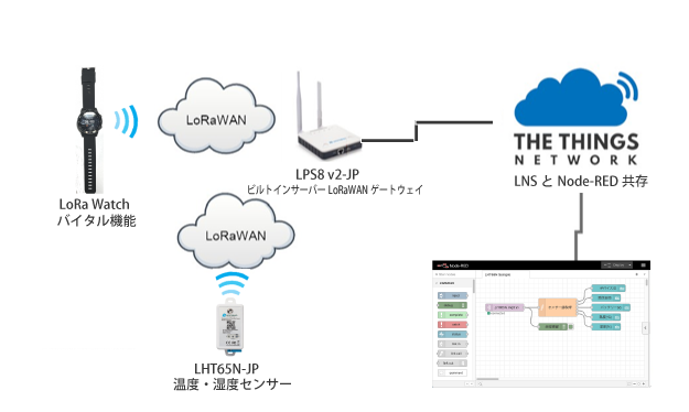

ビルトインサーバー LoRaWANゲートウェイ LPS8 v2 を使うIoTアプリケーション構築方法 – 1/2
The Things Networkに搭載されていますLoRaWAN Network Server - フルスタックソフトウェア The Things Stackをゲートウェイのメモリー上に搭載したものが、 ビルトインサーバー LoRaWANゲートウェイ Dragino LPS8 v2-JPです。このビルトインサーバー LoRaWANゲートウェイ - LPS8 v2-JPを使って IoTアプリケーションを構築する方法を2回に分けて説明します。

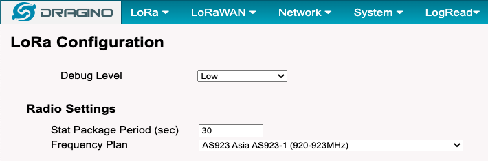

1.1. LoRa Configuration の設定
LoRa → LoRa
Frequency PlanをAS923 Asia AS923-1(920-923MHz)に設定し、Save&Apply します。
Fig-01

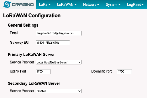

1.2.Primary LoRaWAN Server の設定
LoRaWAN → LoRaWAN Semtech UDP
Server ProviderをLocal Host/Built-in Serverに設定し、Save&Apply します。
Fig-02

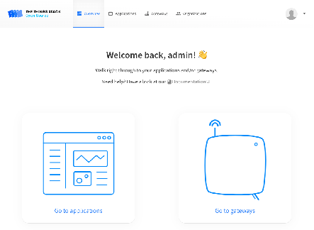

2.LPS8v2 のビルトインTTNの設定
LPS8v2のホスト名またはIPアドレスを指定して設定画面を開きます。
http://<hostname>:8080 または http://<local-IPV4-address>:8080
例)http://dragino-24070d:8080 または http://192.168.1.197:8080
User ID: admin , Password:dragino
Fig-03

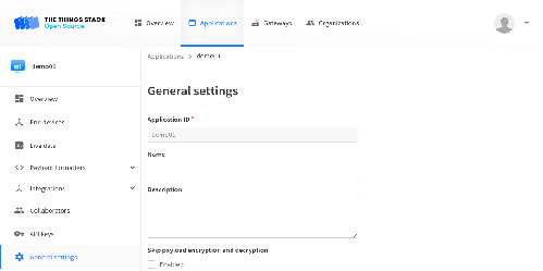

2.2. アプリケーション登録
アプリケーション設定例
Fig-05

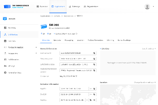

2.3. エンドデバイス(LORA WATCH)登録
エンドデバイス(LORA WATCH) 設定例
※エンドデバイスを登録する場合はFrom The LoRaWAN Device RepositoryではなくManually選択後、登録します。
Fig-06

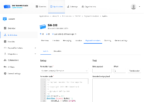

2.4. ペイロードフォーマッター登録
下記URLの内容を登録したエンドデバイスのUplinkにCopy & PasteしてSave changesします。
Formatter typeは、Custom Javascript formatter です。
https://github.com/HKT-SmartHard/decode/tree/main/LoRa Watch%20Smart%20Watch
Fig-07

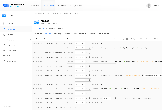

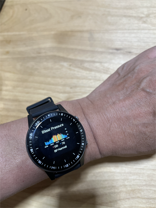

3. LORA WATCH アップリンクデータ確認
3.1. Live Data 表示
Built-In TTN serverに登録したエンドデバイスのLive Dataを表示します。
LORA WATCHの電源をONにします。
しばらくお待ちください。LORA WATCHのアップリンクデータが表示されます。
Fig-08

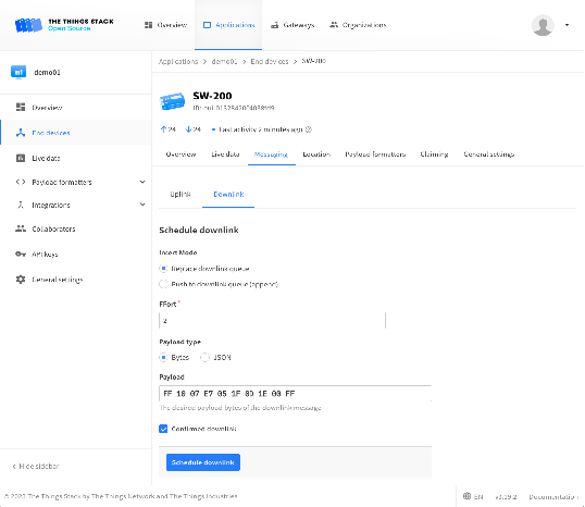

4.1. LORA WATCH 時刻設定
Built-In TTN serverに登録したエンドデバイスのMessagingを開きます。
設定したい時刻を16進数に変換します。
FF : Header
10 : Seqid
07E7 : Year(2023)
05 : Month(05)
1F : Day(31)
0D : Hour(13)
1E : Minitus(30)
00 : Second(00)
FF : End
↓ 1行のデータにします。
FF1007E7051F0D1E00FF
Payloadに上記データを設定、FPortを2に設定、Schedule downlinkします。
しばらくお待ちください。時刻が設定されます。
Fig-09
