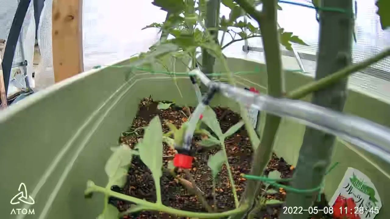

トマト栽培でLoRaWAN Downlink機能を使い液肥溶液を遠隔操作
TTN Niigataイニシエーター田中さんのスマート農業の取り組み、遠隔カメラはATOMTechの低コストカメラで監視!

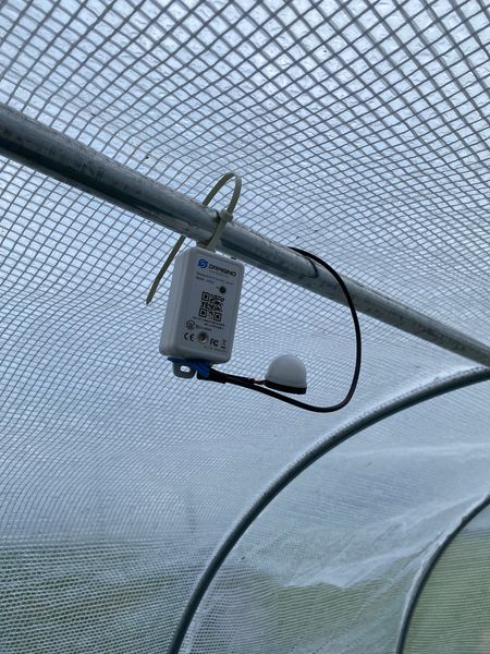

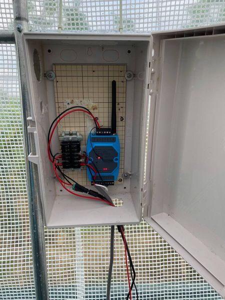

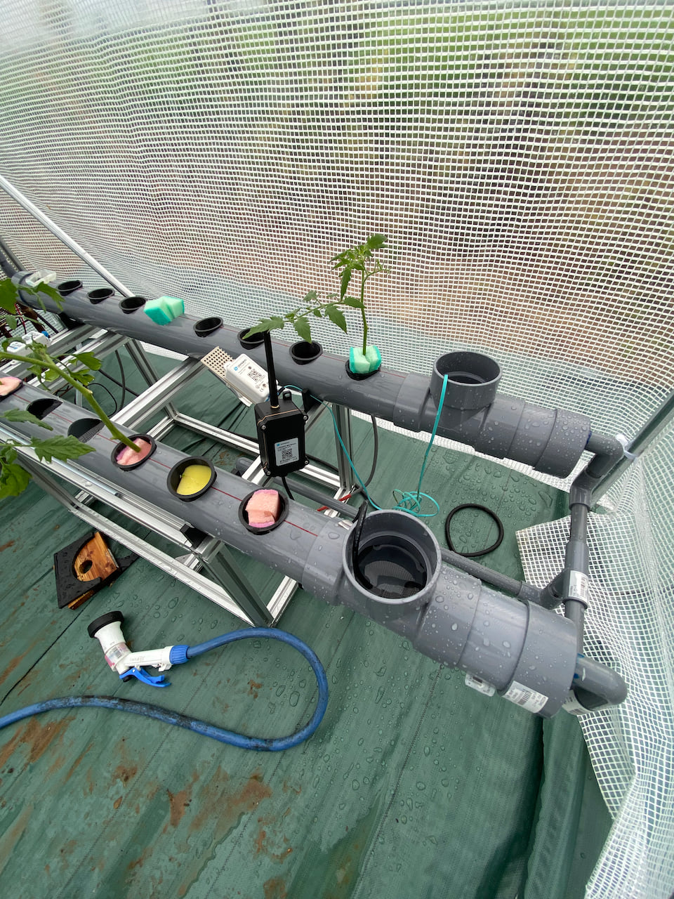

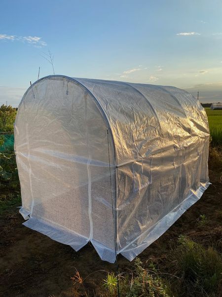

水耕栽培実験場。塩ビパイプで作った水循環装置にECセンサー、水温センサー、照度センサー、流量センサーを設置してデータ監視の実験を行なっています。今まで屋内で実験していたものを畑にミニビニールハウスを建てたので移設しました。

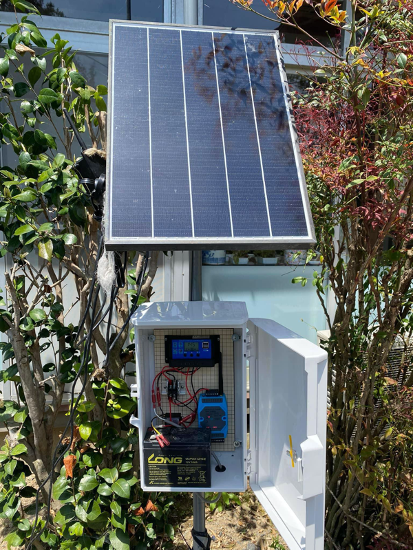

屋外に電源設備がない場合でも下記のようにソーラーパネルとバッテリー電源を活用すれば、遠隔スイッチ制御が可能です。

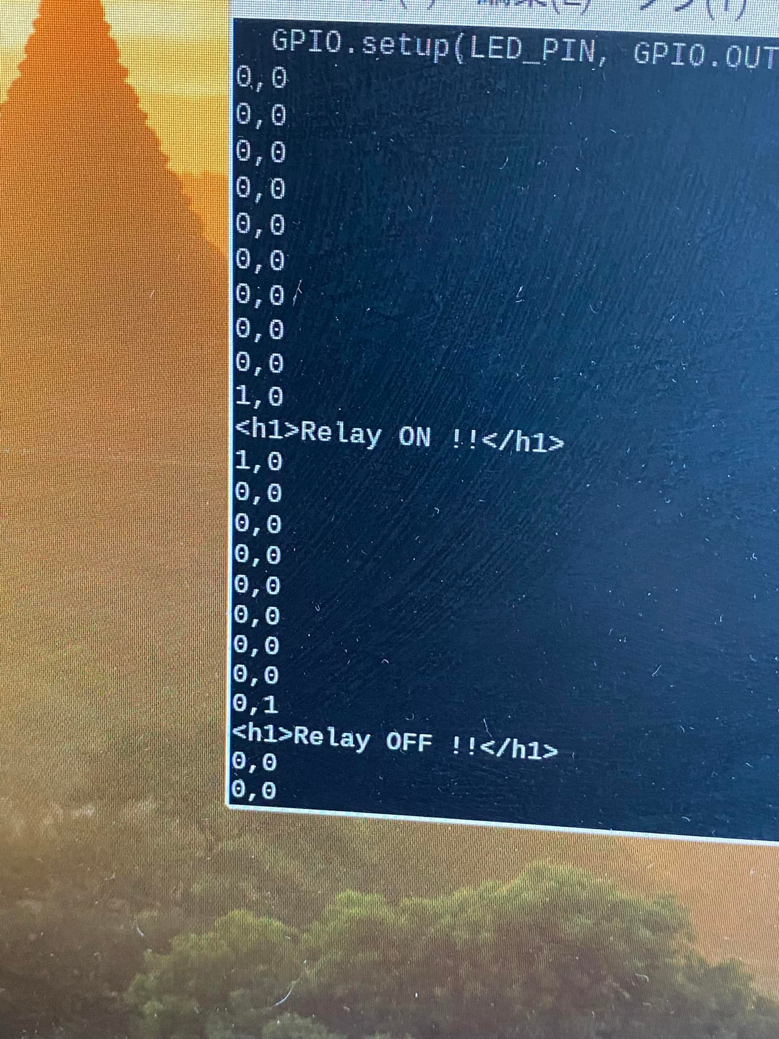

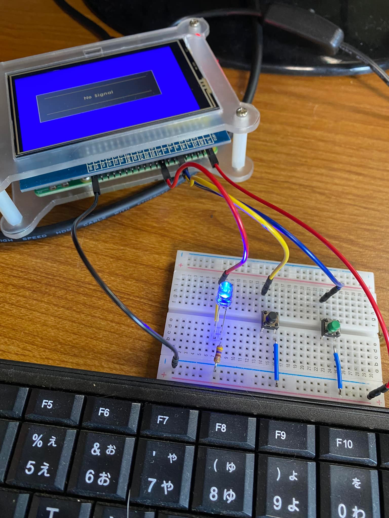

ラズパイ にタクトスイッチを付けてリレーのON/OFF用のWebリクエストを出すようにしてみました。これでボタンを押すだけでリモートコントロールできるようになります。
