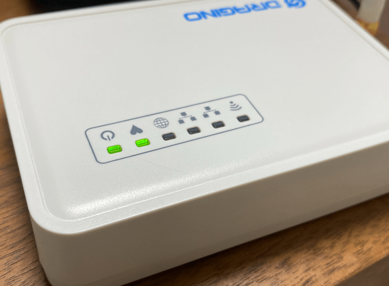

LIG16-JPでのハートLチカ
初めまして。LoRa初心者の者です。
LIG16-JPを購入し、無線LANでの環境構築をおこないました。
また、TTNのアカウントを作り、そちらでも接続ができていることを確認しています。
次に、
上記を参考に、本体のハートマークのLチカをおこなうとしたのですが、
そもそもArduino Sketch上にて、ネットワークポートでLIG16-JPを認識してくれません。
LIG16-JPのスケッチの書き換えには、ネットワークポートからのアクセスしかできないのでしょうか?
どなたかご教示頂けますと幸いです。
