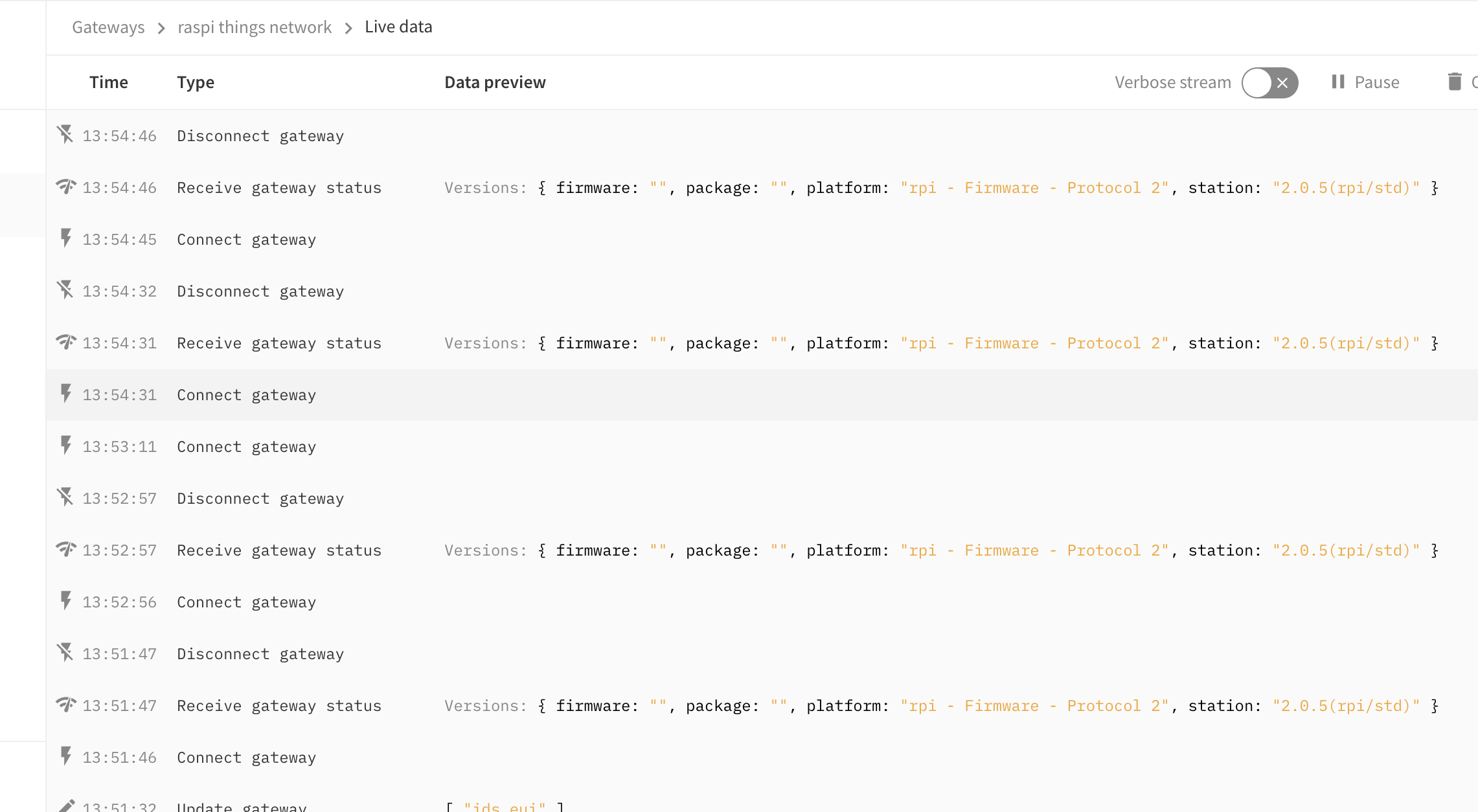

②basicstation(GitHub - lorabasics/basicstation: LoRa Basics™ Station - The LoRaWAN Gateway Software )を使用
⇨ 接続はされるがすぐに切断される
