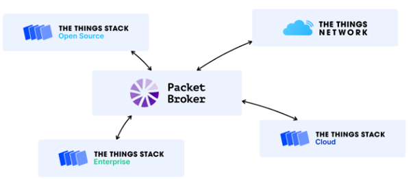

Packet Brokerでは、2種類のネットワークを区別しています。「フォワーダー」と「ホームネットワーク」です。フォワーダは、ゲートウェイを持つネットワークで、ゲートウェイからPacket Brokerへの上りメッセージと、Packet Brokerからゲートウェイへの下りメッセージを転送します。 ホームネットワークは、エンドデバイスのあるネットワークです。
The Things Stack は、フォワーダー、ホームネットワーク、またはその両方になることができます。つまり、エンドデバイスがなくても、物理的なゲートウェイインフラを他のネットワークから利用できるようにすることができます。同様に、物理的なゲートウェイインフラを持たずに、ホームネットワークとしてエンドデバイスを配備することもできます。
Packet Brokerは、フォワーダからホームネットワークへのアップリンクメッセージを、アップリンクメッセージに含まれる32ビットのDevAddrに基づいてルーティングします。DevAddrの最初の部分は、LoRaWANネットワークのグローバルにユニークな識別子であるNetIDです。Packet Brokerは、NetID を使用してホームネットワークを検索します。

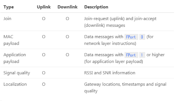

ルーティングポリシーは、フォワーダがホームネットワークにメッセージをルーティングするために設定するルールを定義します。ルーティングポリシーはピアツーピアで、フォワーダは個々のホームネットワークに対してポリシーを定義することができます。フォワーダは、特定のポリシーが定義されていない場合にフォールバックとして使用されるデフォルトのルーティングポリシーをオプションで定義することもできます。
フォワーダーがルーティングポリシーで設定できる内容は以下の通りです。
例えば、フォワーダーは3つのポリシーを設定したいとします。
NetID 000013とテナントID ttn(The Things Network)を持つホームネットワークに対して:すべてのメッセージタイプ。これは、ジョインリクエストとジョインアックセプト、アップリンクとダウンリンクのMACとアプリケーションペイロードメッセージ、および信号品質とローカライズ情報を転送することを意味します。
NetID 000013とテナントID example-comを持つホームネットワークの場合:join-requests、join-accepts、uplink and downlink MAC and application payloadメッセージのみ。これは、メタデータを転送しないことを意味します。
デフォルトのポリシー(他のすべてのネットワーク用):アップリンクのMACおよびアプリケーション・ペイロード・メッセージのみ。これは、join-requestsとjoin-acceptsを転送せず、メタデータも転送しないことを意味します。
