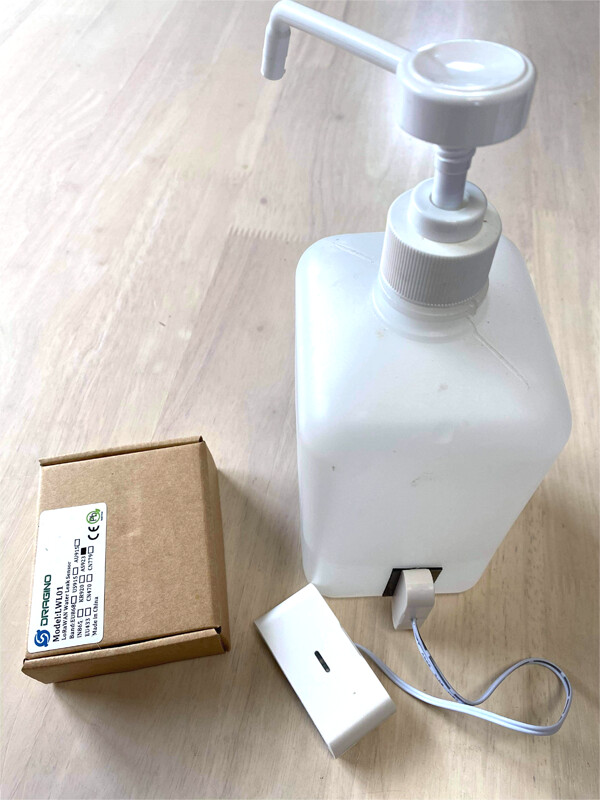

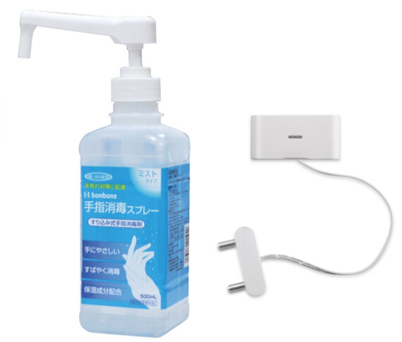

今週、LoRaWAN CO2エアークオリティセンサ LQA4が初回出荷につき、田中さんにご購入したいただいたので、ちょっと私の考えついたことを田中さんに相談してみました。 下記の市販の消毒ボトルとLoRaWAN水漏れセンサ LWL01を組み合わせて、消毒液の空き状況を遠隔通知する仕組みが簡単にできないか?質問してみました。
田中さんは、さまざまなIoTシステム構築の経験がありアイデアマンです。 いとも簡単に市販の消毒ボトルとLoRaWAN水漏れセンサ LWL01をつなげてTTN (The Things Network)のペイロードデコーダーを作り替えて具現化していただきました。流石です!

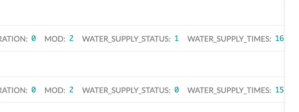

センサメーカーであるDragino社のペイロードデコーダーは、水洩れを感知すると知らせる仕組みですが、今回は真逆の動きになります。これを下記のように消毒液が入っている時にステータスが1、空になる寸前でステ―タスが0になるよう、ぺイロードデコーダーのソースを書き換えてもらいました。
*The Things Networkのアプリケーションメニューの修正したペイロード画面

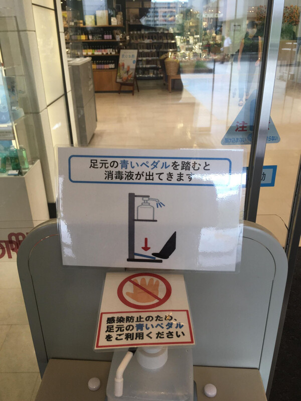

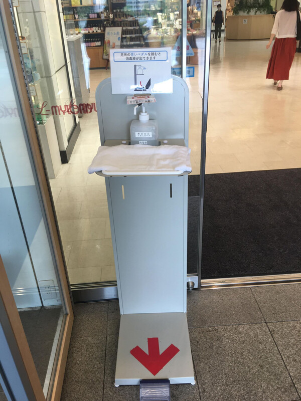

私の住んでいます最寄りの駅にあるイトーヨーカドー店舗入り口に常設している次亜塩素酸水の消毒液です。広域施設で消毒液の補充通知を知らせる仕組みに使えると思います。

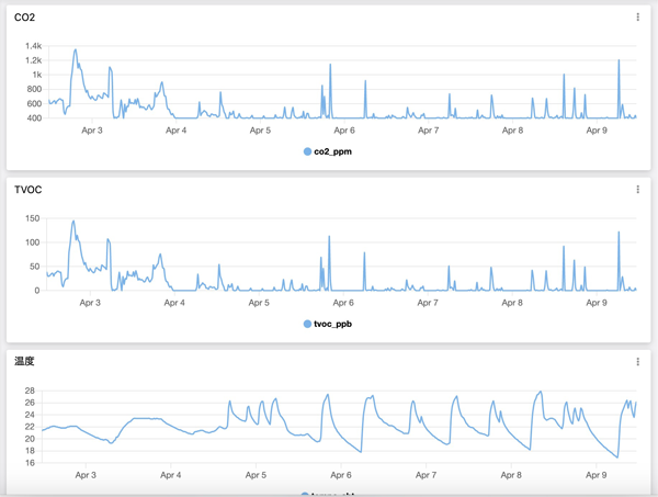

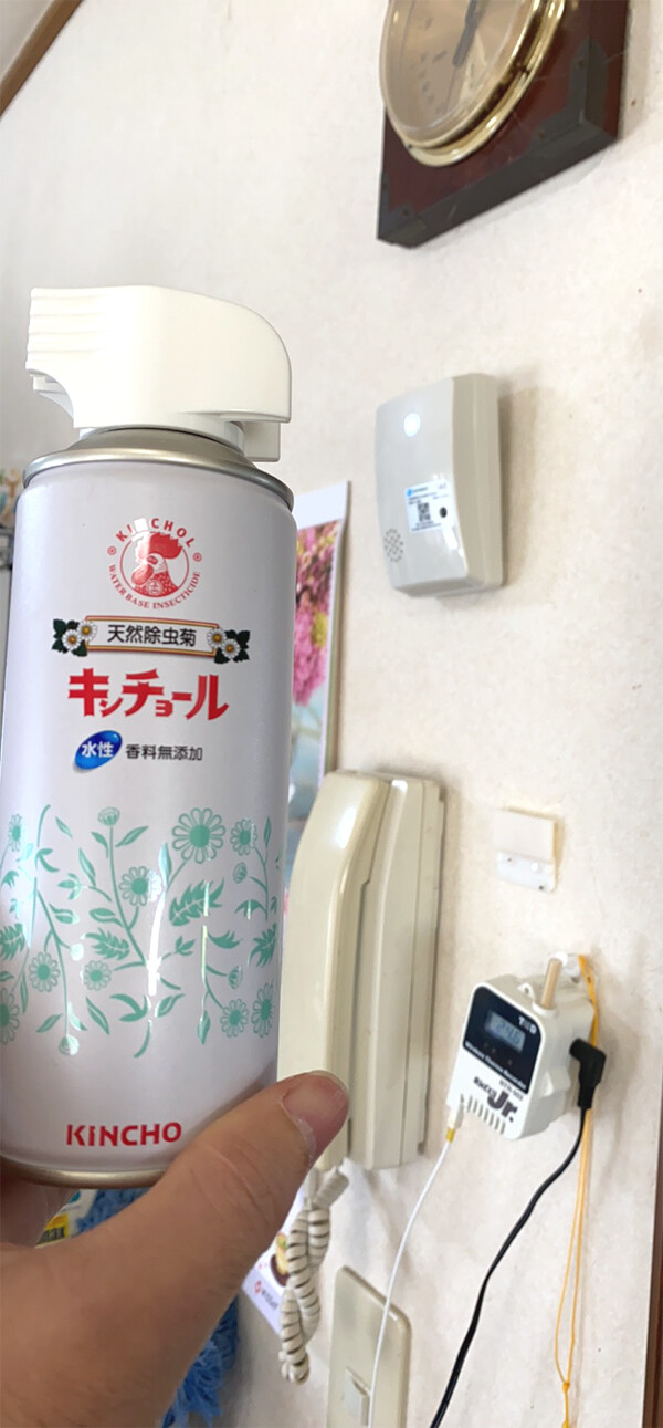

さらにLoRaWAN CO2エアークオリティセンサ LAQ4を事務所内で設置していただき、実験した時の様子です。 LAQ4は、他のエアークオリティセンサと同じようにキャリブレーションをまず実施して、それから2日ほどで空気状態を感知補正する仕組みになっています。
最初導入時は、TVOCやCO2の値がバラツキがあります。これは、新潟がすこし寒かったため、暖房による数値の上昇のようです。2日前後を経過すると安定的な数値になりますが、随時、暖房で部屋を暖めるとTVOCやCO2の数値が上がっていることがわかります。 さらに、これから夏に蚊やハエが発生した時に使う殺虫剤を部屋に噴霧すると同じくTVOCやCO2の値は上がるとのアドバイスをいただきました。
