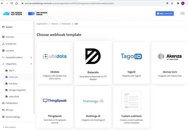

The Things Networkでは、アプリケーション統合する際に各アプリケーションベンダーのサービスに蜜結合していました。The Things Stack V3からは、 Webhooks、MQTT、pub/sub URLリンクなどと新たにアプリケーションサーバー連携機能が変わります。さらに下部でも説明しますが、データをLoRaWAN上で配信するブローカー機能が完全にPacket Brokerに切り替わります。
*The Things Stack V3で追加されたアプリケーションサーバーの一覧
コンソール画面は、The Things Networkとほぼ同じ形式ですので一度The Things Networkで設定された方なら、直感でLoRaWANゲートウェイやLoRaWANエンドノードを設定することができます。

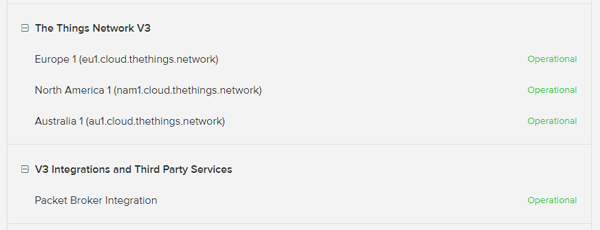

現在のパブリックLoRaWAN - The Things Networkのネットワークの全体状況を把握できます。すでに上記の画面キャプチャーのようにThe Things Stack V3は、世界3拠点で稼働中です。
*The Things Network Status
https://status.thethings.network/
