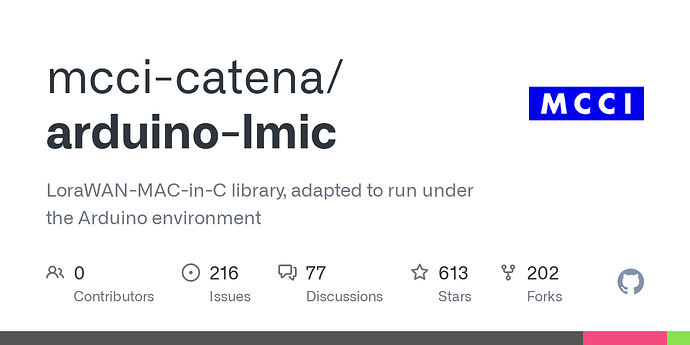

正直、ArduinoIDEにインストールしてあるLMICライブラリも、果たしてこれが最適なのか不安です。(以前柏の葉でのハンズオンでインストールしたもの)
LoRa miniモジュールのABP接続とTTN V3に適したLMICライブラリもご紹介いただければ幸いです。
LMiCのメンテナンスは、既に終了しておりますので MCCIのGithubから最新版( LoRaWAN Spec. v1.0.3) をご利用されるのがいいかもしれません。
